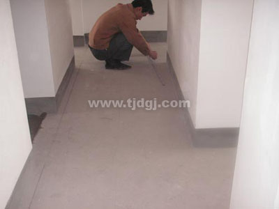

   今天上午开始,装饰公司进场施工。我们已协助业主联系物业,开通水电。业主交待:客厅电话线与电视线出口需交换,主卧电话线出口保留;插座、电话、电视线出口内部都要接上线;主卧卫生间改成储藏室以及需买堵头堵卫生间水管等施工要求。另外房屋过道宽1m,磁砖800cm,与业主商量后决定以过道正中划中线,磁砖向两侧延伸铺设。

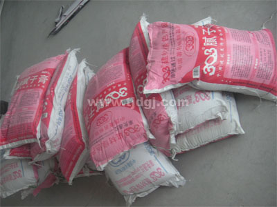

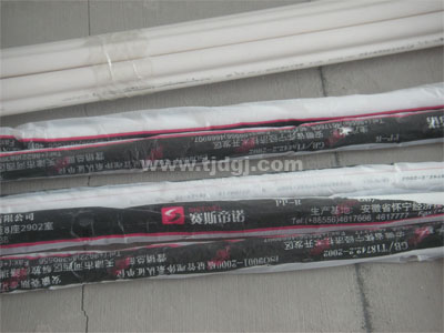

   今天是051301家开工的第二天。有一部分材料已经进场:303腻子膏(等级:3星高档)、高强度石膏粉、天狗牌环保型108胶(搅拌石膏粉找平用)、PPR热熔水管、PVC-U绝缘阻燃线套管。

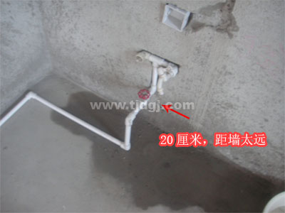

  施工方面:第一天进行铲墙皮;厨房上水管道已改造完毕,但不符合要求需要改动;水管距离墙面太远,影响到后期整体橱柜的安装,而且位置偏移和水槽柜位置不匹配。现要求装饰公司先把线槽开好,检查位置正确后方可继续施工。
    注意:水电路改造尽量少做接头,能不加就不加,接头越多渗水点越多,隐患越大。
